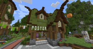

Eingang zur Posterwelt
Auf GreenSurvivors bieten wir dir eine separate Posterwelt an. Diese findest du, wenn du am Spawn nach Westen gehst. Das Portal dorthin befindet sich in dem kleinen Häuschen direkt neben dem FarmWelthaus. In unserer Posterwelt sind die Grundstücke schon für die Größe 128*128 vorbereitet (der Steinrahmen innerhalb der Parzelle). Lass dir einfach eine Parzelle von einem Teammitglied sichern und mache dann innerhalb des Steinrahmens einen Rechtsklick mit einer leeren Karte. Die Karte deckt sich genau mit dem umrandeten Bereich. Wenn du nun innerhalb dieses Rahmens baust, beispielsweise den ganzen Boden mit Schnee bedeckst und dann wieder auf die vorher erstellte Karte blickst, siehst du, dass um deinen Spieler-Marker ein weißer Fleck angezeigt wird. Läufst du über deine Schneelandschaft aktualisiert die Karte immer weitere Bereiche. Platzierst du nun in der Mitte einen großen, roten Kreis aus roter Wolle und blickst dann nochmals auf deine Karte siehst du die japanische Landesflagge als Poster vor dir!
