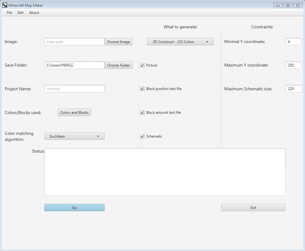

2. Turi´s Map Maker 2.0
Nun braucht ihr den "Map Maker" von Turi. Unter dem Link: [color=rgba(var(--sk_highlight,18,100,163),1)]https://github.com/Turidus/MinecraftMapm...tag/v3.0.0 [/color]kommt ihr immer automatisch zum Download der neuesten Version des Programms. Ihr solltet das Programm von Turi starten und als Erstes darin euer Motiv auswählen. Für die Version 3.0 des Mapmakers müsst ihr zuvor noch Java installieren. Optional könnt ihr dem Motiv einen Namen geben. Diesen Namen wird der Ordner im "Save"-Ordner haben, der entsteht automatisch, wenn ihr zum ersten Mal mit dem Map Maker etwas erstellt habt.
Unter "Color/block" seht ihr, welcher Block welche Farbe in einem Poster erzeugt. Hier könnt ihr auch einzelne Blöcke deaktivieren, falls ihr manche Blöcke nicht verbauen/farmen möchtet, wie z. B. Smaragdblöcke. Diese Farben werden euch im Poster dann nicht zur Verfügung stehen und durch die nächst besser ersetzt.
BaseColorIDs: In dieser Datei könnt ihr (indem ihr die Reihenfolge ändert) festlegen, welcher Block als Standard für eine bestimmte Farbe festgelegt sein soll, oder einfach per Drop down auswählen.
Unter "Generate" könnt ihr bei:
  • 2D den Wert im Dropdown ändern, das Poster wird dann nur einen Block hoch und somit leichter zu bauen. Allerdings stehen euch dann nur 51 Farben zur Verfügung – statt der 153 Farben beim 3D-Bauen.
  • Picture erstellt eine Bilddatei, die euch zeigt, wie euer Motiv als fertiges Poster in MC aussehen wird. Dieses Bild solltet ihr dann in einem Bildbearbeitungsprogramm zb. "Paint.Net" nochmal öffnen, um von Hand kleine Korrekturen vorzunehmen. Z. B. um mit dem Zauberstab ganzen Flächen eine andere Farbe zu geben oder einzelne Pixel zu entfernen. Es ist von großem Vorteil ein Motiv zweimal durch den Map Maker laufenzulassen, falls ihr von Hand Korrekturen vorgenommen habt. Beim ersten Durchlauf am besten nur einen Haken setzen bei "Picture". Die Schematic(s) jetzt schon zu erstellen, hätte zur Folge, dass eure Nachbearbeitungen in den Schematics nicht vorkommen.
  • Block positions braucht ihr nur, wenn ihr das Poster ohne die Schematic Mod bauen möchtet, was nicht zu empfehlen ist, da es die Bauzeit deutlich steigert und sich Fehler leichter einschleichen können.
  • Block amount zeigt euch an, von welchem Block ihr wie viele braucht. Ihr könnt auch andere Blöcke verwenden, die dieselbe Farbe erzeugen. Wenn ihr einen anderen Block für eine Farbe verwenden möchtet, als im Map Maker vorgeschlagen, könnt ihr dies in der "Block ID" ändern, bzw. im Drop down menü. Dann wird euch in der Schematic z.B. statt gelber Wolle, gelber Beton angezeigt. Wichtig ist: wenn ihr einen Block ändert, müsst ihr den englischen Blocknamen mit einem "Tab" trennen. Überlegt euch also vorher, welche Blöcke ihr verbauen/farmen wollt.
  • schematic erstellt die Dateien, die ihr in den "Schematics"-Ordner, der "Ligthmatica"-Mod verschieben müsst.
Unter "Dimensions" könnt ihr einstellen, wie groß jede einzelne Schematic ist. Die Poster-Bauwelt liegt auf Höhe 4, das max. Bauhöhen-Limit ist bei 255, dass solltet ihr immer so lassen.
  • - Color matching algorithm: Hier habt ihr die Wahl zwischen 2 verschiedenen Farbfindung´s Cods. Wehrend „CIE delta E2000“ besser darin ist, dass für große Flächen die selben Blöcke genutzt werden, ohne das anders Farbige einzelne Pixel in der Fläche vorkommen, ist Euclidean besser darin möglichst viele Detail´s wieder zu geben. Was besser zu welchem Motiv passt, solltet ihr in einem Bild Vergleich herausfinden.

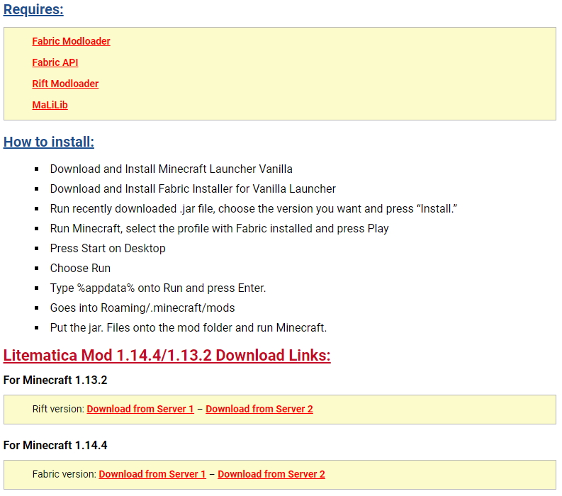

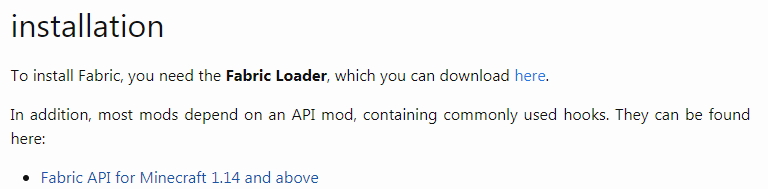

4. Fabric
Ihr braucht nun ein Minecraft-Profil in eurem Minecraft-Launcher, dass mit "Fabric" ausgestattet ist. Hier: https://fabricmc.net, kannst du Fabric Downloaden, dabei die API-Datzei nicht vergessen. Danach könnt ihr im Launcher ein neues Fabric-Profil erstellen und die Ligthmatica-Mod hier: http://www.9minecraft.net/litematica-mod/ Downloaden. Wenn ihr Runter scrollt, findet ihr die „Fabric API“, die ihr auch braucht und in den MOD Ordner im „.Minecraft“ Ordner verschieben müsst.
5. Lightmatica
Nehmt die Mod "Lightmatica" und schiebt sie in den Ordner Mod (Startleistensuche-%appdata% - Roaming -.minecraft - mods). Wie man die Lightmatica MOD installiert und nutzt, findet ihr in der Anleitung von Feuerreiter: https://greensurvivors.de/forum/showthread.php?tid=870. Es sei drauf hingewiesen, dass ihr die MOD auch zum nachbauen vom Sachen aus dem Crea, im Survivel nutzen könnt (dafür ist die MOD eigentlich gedacht).

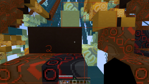

Nun könnt ihr los bauen. Die hellblauen Blöcke zeigen euch, welcher Block auf welcher Höhe platziert werden muss. Ihr braucht das Motiv nur noch bequem nachbauen. Platziert ihr einen Block richtig, verschwinden die hellblauen Blockvorlagen (1), erscheint ein Block rot, habt ihr dort einen falschen Block platziert. Wird ein Block lila angezeigt, sollte dort gar kein Block sein. Bei Glazed Terracotta kann es passieren, dass die Blöcke orange angezeigt werden (2). Da die Ligthmatica-Mod eigentlich zum Bauen von Gebäuden gedacht ist, will euch die Mod damit sagen, dass es zwar der richtige Block an der richtigen stelle ist, aber falsch ausgerichtet. Das ist jedoch für die Farbgebung und somit auch für das Poster egal.
